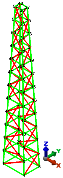

当我们设置频率响应分析时,必须指定力施加到的节点编号,假定载荷不限于地面运动。我们必须使用“结果”环境确定节点编号。
  1. 单击浏览器(树视图)上方的 “结果”选项卡以进入“结果”环境。
  2. 禁用 “结果等值线”“位移”“显示位移”“显示位移”命令以仅显示未位移的模型。
  3. 如果禁用所有网格和特征线的显示并清除了结果等值线颜色,则节点编号将更易于读取。为此...
    1. 选择 “视图”“外观”“视觉样式”“着色”
    2. 选择 “结果等值线”“其他结果”“无”
  4. 激活 “结果选项”“视图”“显示编号”“节点编号”选项。您的模型应类似于下图中显示的模型。
  5. 记下模型的四个顶部节点的节点编号,如显示中所示。
