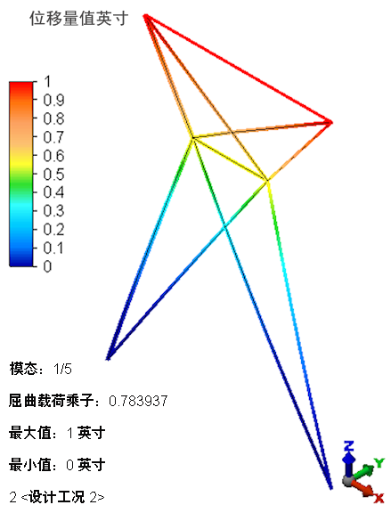

  1. 单击 “分析”“分析”“运行仿真”
    分析将继续,模型将显示在“结果”环境中。默认情况下,最初显示第一个屈曲振型的标准化位移大小。
    注: 标准化位移仅用于显示屈曲振型。绝对位移大小没有其他意义。
  2. 当光标位于附近时,单击显示在 ViewCube 上方的 “主视图”图标。模型的等轴视图将如下图所示。
    重要: 屏幕左下角的注释中显示了模式 1(共 5 个)的屈曲载荷乘子 0.784。此结果的意义是梁塔理论上会在施加 78.4% 的载荷时屈曲。因此,即使先前的静态应力分析确定的应力水平远低于 AISI 4130 合金钢材料的屈服强度,塔也会由于几何不稳定发生故障。这清楚地说明了检查易受压缩载荷影响的细长结构的临界屈曲准则的必要性。
