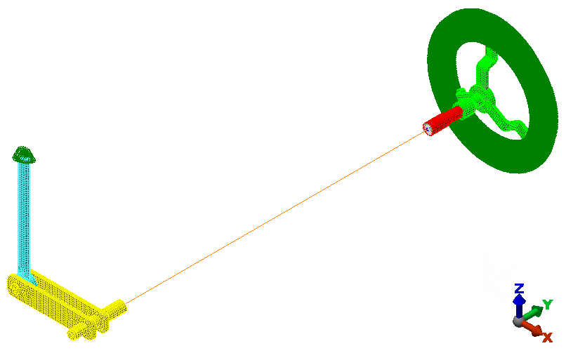

施加表面力矩
  1. 当光标位于该区域时,单击显示在 ViewCube 上方的“主视图”图标 ()。该模型不适合显示区域。
  2. “选择”“形状”“点或矩形” “选择”“选择”“表面”命令处于活动状态时,单击手轮的环面,如下图所示(用青绿色亮显):
  3. 单击 “设置”“载荷”“力矩”。
    1. “数值”字段中键入 200
    2. 选择“Y”单选按钮。
    3. 单击“确定”
    模型应如下图所示。
