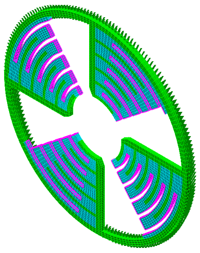

将仅为模型的指定表面计算库仑力。要确定静电场作用于部件的力,指定配合部件的表面。在本示例中,我们想要作用于转子的力。因此,我们将指定与转子接触的空气表面。
为方便起见,所有属于空气的转子接触表面的线均已指定了常用的表面编号,尤其是表面 5。这有助于库仑力计算设置,因为必须仅指定一个表面。
现在,我们将用肉眼验证库仑力计算表面,然后设置力计算选项。
  1. 单击 ViewCube 上方的 “主视图”图标以获得模型的等轴视图。
  2. 右键单击浏览器中的“部件 2”标题,然后禁用“可见性”选项。
  3. 通过单击“表面”标题左侧的“+”号展开部件 3 下方的表面列表。
    • 选择“表面 5 < 未命名 >”。空气(部件 3)的所有转子接触表面均以洋红色亮显,表示它们已被选定,如下图所示。
