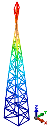

“运行仿真”
分析将继续,模型将显示在“结果”环境中。
重要:
为模态分析显示的位移结果将仅用于演示振动模式的形状。它们不会缩放至任何特定的结构激励或载荷。因此,绝对位移值没有意义。
注:
如果您的模型显示的颜色与下图中显示的颜色不同(例如只显示绿色和红色),则需要激活
标准化位移
结果(
“结果等值线”
“标准化位移”
“位移”
)。此外,如果未看到下图所示的形状,您的计算机可能会显示在振动周期中与此点具有 180 度相位差的振动模式。要显示完整振动周期,请执行以下操作:
单击
“结果等值线”
“捕获”
“开始”
,且您应看到在振动周期期间该结构会穿过画出的形状。
