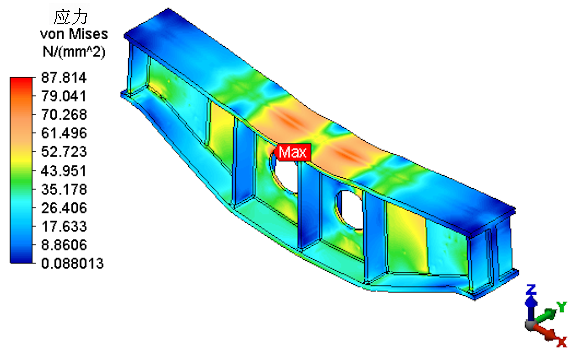

重新运行分析并查看修改的结果
  1. 单击 “分析”“分析”“运行仿真”
    在实体网格划分后,分析会继续且模型显示在“结果”环境中。
    现在,最大 Von Mises 应力大约为 88 N/mm2,其低于允许的应力 90 N/mm2。应力结果如下图所示。
    注: 已从上一个分析会话保留了“von Mises 应力”等值线图和“最大值”结果探测的激活状态。
  2. 单击 “查询结果”“探测”“最大值”以禁用“最大值”结果探测。

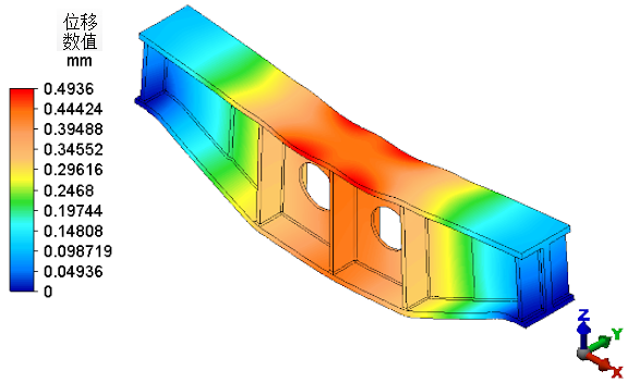

  3. 单击 “结果等值线”“位移”“位移”“大小”。此时,最大位移比允许的位移稍微小 0.5 mm,如下所示。
