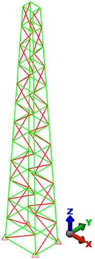

    3. 单击“确定”。模型将在“FEA 编辑器”环境中打开,如下图所示。
