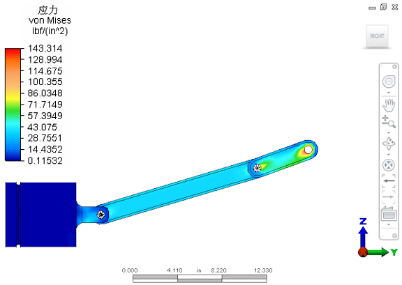

    2. 单击“确定”。结果将显示在 0.556 秒,活塞有可能部分在屏幕外。我们需要设置显示区域,以便整个模型在整个动画中都将保持可见。当前,将模型在 –Y 方向延伸到其最远位置。
  2. 使用 “视图”“导航”“缩放”“缩放”命令缩小视图,直到整个装配件可见,并有足够的空间使曲柄在不伸出屏幕的情况下进行完全旋转。单击显示区域并向下拖动以缩小(向上拖动以放大)。
    1. 您可能还必须平移视图以将装配件适当地放置在显示区域内。您可通过在按住 Ctrl 键的同时单击鼠标 中键 并拖动的情况下不终止缩放模式来执行此操作。
    2. Esc 键退出缩放模式。模型的大约位置应如下图所示:
  3. 单击 “结果等值线”“捕获”“动画”“另存为 AVI”
    • 单击“保存”“另存为”对话框中的默认设置是可接受的。
  4. 当动画完成后,单击“是”以在动画播放器中查看。观看完动画后关闭播放器。
