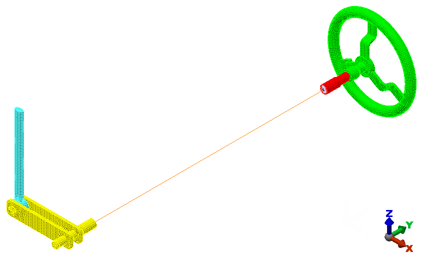

  5. 如果沿容器内部的所有网格线均看不清楚,请单击 “视图”“外观”“CAD 表面”选项以将其关闭。这会将模型着色从基于 CAD 表面的方法更改为基于网格的方法。通常,这会改善沿曲面的网格渲染。模型应类似于下图。
