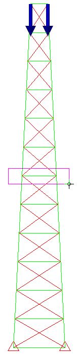

施加 -X 方向的力
现在,我们将 -X 方向的四个 175 lbf 的力施加到模型的中心。
  1. 单击并拖动以绘制一个包围模型中心的框,如下图所示。
  2. 单击 “设置”“载荷”“力”
    1. “数值”字段中键入 -87.5
    2. 选择“X”单选按钮此外,由于每个顶点上有两个节点(每个部件一个),我们将力分成两半。

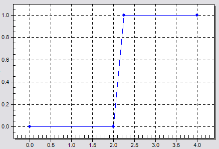

  3. “载荷工况/载荷曲线”字段中键入 2,然后单击“曲线”“乘子表编辑器”对话框会显示以定义载荷曲线。
    1. 单击“添加行”三次,以便表中一共有四行。
      • “时间”列的第二行中键入 2
      • “时间”列的第三行中键入 2.25
      • “乘子”列的第三行中键入 1
      • “时间”列的第四行中键入 4
      • “乘子”列的第四行中键入 1
    2. Enter 键。载荷曲线应显示在该对话框内,如下图所示。
    3. 单击“确定”接受载荷曲线。
