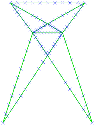

    1. “分割数”字段中键入 10
    2. 单击“确定”。模型如下图所示。请注意端点的显示如何提供原始梁单元已全部分割的可视化确认。

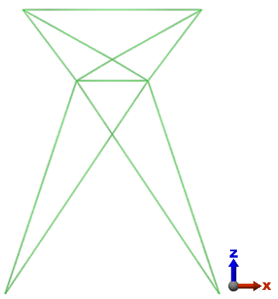

  3. 禁用 “视图”“可见性”“端点顶点”选项。模型如下图所示。
