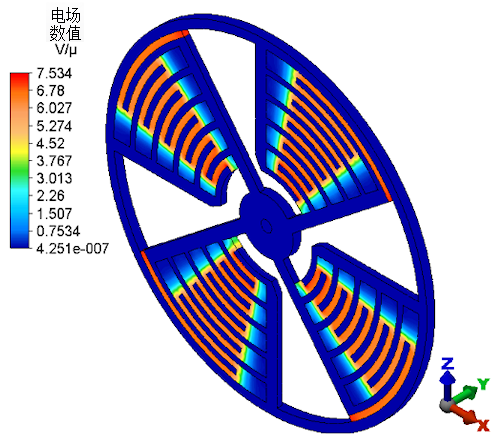

现在,我们将查看电场大小结果。
单击
“结果等值线”
“电压和场强度”
“电场”
“大小”
。电场大小结果应如下图所示。

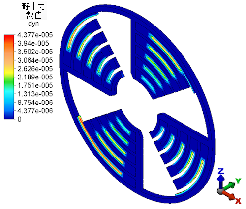

单击
“结果等值线”
“电压和场强度”
“静电力”
“大小”
。静电力结果如下图所示:
