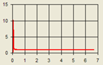

      • “比例因子”字段中键入 1。将自动填充周期与位移表中的值,谱图将如下图所示。
