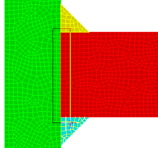

定义表面接触
现在,我们将定义水平部件和垂直部件之间的表面接触。
  1. “选择”“形状”“点或矩形” “选择”“选择”“表面”命令处于活动状态时...
    1. 单击并拖动以绘制一个包围水平部件和垂直部件接触表面的选择矩形,如下图所示。(请勿包围焊缝的边缘。)
      注: 必须使用矩形选择,以便将选择两个部件的表面以定义接触对。
    2. Enter 键为接触对选择默认名称。
  2. 在显示区域中单击鼠标右键,然后选择“接触”“表面接触”。这两个表面不能彼此穿透,但将自由滑动或分离。“表面接触”选项会确保拉伸和剪切载荷只能由焊缝携带。
