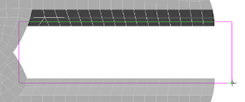

俯视图应仍显示。现在,我们将放大以轻松选择夹持面并施加约束。
  1. 单击 “视图”“导航”“缩放”“窗口”
    1. 围绕夹持面绘制一个矩形。
    2. Esc 键退出缩放模式。
    请注意,也可以从导航栏访问缩放命令或使用鼠标滚轮放大。
  2. “选择”“形状”“点或矩形”“选择” “选择”“表面”命令处于活动状态时,单击并拖动以绘制一个包围夹持面的框,如下图所示。
  3. 单击 “设置”“约束”“常规约束”
    1. 单击“固定”按钮。
    2. 单击“确定”
