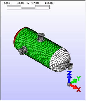

  1. 在显示区域单击鼠标 键并拖动鼠标以旋转模型的视点。检查压力容器的结构化网格。
  2. 单击 “视图”“方向”“等轴”以返回等轴视图。模型如下图所示。

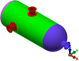

  3. 单击 “文件”“完成”以退出 PV/Designer,然后在 Simulation Mechanical 的“FEA 编辑器”环境中打开模型。模型如下图所示。 对于所有部件,单元类型已自动设置为“板”。
许多选项都可用于头部的形状、偏移喷嘴的位置和角度、在喷嘴上放置头部、使喷嘴变为锥形等等。在本教程中,我们使用了自动网格分割。也可以手动进行网格自定义。最后,PV/Designer 可以输出板/壳或实体几何体。
注: 一旦将模型传输到“FEA 编辑器”环境中,您便可以返回到 PV/Designer 以通过单击 “工具”“编辑”“压力容器”修改几何体或网格。
