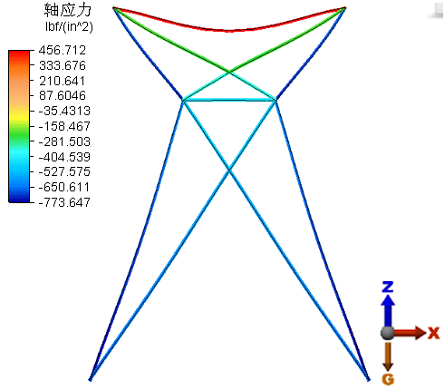

现在,我们将查看梁中的轴向和弯曲应力。
选择
“结果等值线”
“应力”
“梁和桁架”
“轴向应力”
。最大拉伸值约为 457 psi。最大压缩值约为 -774 psi。
