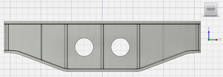

  3. 单击 ViewCube“前”面的中间附近。
  4. 单击 ViewCube 下面的三角形。模型视点应该对应于 Simulation Mechanical 中的前视图。
    (可选)重定义视图名称以适合模型。在 ViewCube 上单击鼠标右键,然后单击“将当前视图设定为”“前视图”。ViewCube 的前视图方向现在应匹配 Simulation Mechanical 中的方向,模型应该如下图所示:

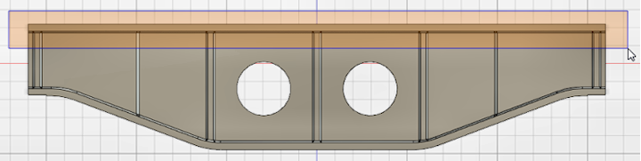

  2. 单击功能区“修改”面板底部的向下箭头,以查看可用的几何图形修改命令。然后,单击 “移动”
    1. “移动”对话框的“对象”部分中,单击 “移动面”
    2. 单击并拖动以绘制一个仅包围顶部法兰及其底面上的所有拐角倒角的选择窗口,如下图所示:
      顶部法兰和倒角将以蓝色亮显,轴心点和移动空间坐标轴将沿选定面出现在某处。
      注: 移动空间坐标轴可能根据需要定向,也可能不定向,特别是使用垂直(最好是向上)移动矢量时。例如,下图中的空间坐标轴没有与 CAD 模型的全局 Z 轴平行的移动矢量,这是我们所需要的。
      如果移动矢量未指向 +Z 或 -Z 方向,请执行下面步骤 2c 中的可选步骤。否则,请跳至步骤 2d

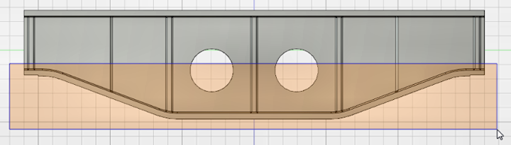

    2. 单击并拖动以绘制一个仅包围底部法兰及其底面上的所有拐角倒角的选择窗口,如下图所示。请注意,不要完全包围辐板孔。
      注: 此外,移动空间坐标轴可能根据需要定向,也可能不定向,特别是使用垂直(最好是向下)移动矢量时。
      如果移动矢量未指向 -Z 或 +Z 方向,请执行下面步骤 3c 中的可选步骤。否则,请跳至步骤 3d
    3. (可选)要重定向移动空间坐标轴,请单击“移动”对话框中的 “设置轴心”图标。然后...
      1. 将光标沿模型的水平或垂直边移动。当您沿着不同模型特征移动时,枢心点和空间坐标轴将跟随鼠标移动和重定向。
      2. 单击鼠标以在合适的新位置定位轴心点和空间坐标轴。
        或者,您可以返回“主视图”对话框,同时避免跨模型几何体拖动光标,这会再次移动空间坐标轴。然后,单击“设置轴心”右侧的“完成”图标 (),以定位轴心点。
      3. 下面是一个适当定向的移动空间坐标轴示例:
    4. 单击与 Z 轴对齐的移动矢量,并将它向下拖动一小段距离。“距离”输入字段出现在移动空间坐标轴附近。执行以下两个操作之一,具体取决于矢量向下指还是向上指:
      • 矢量指向 -Z(向下)方向:在距离输入字段中键入 30,然后按 Enter 键。
      • 矢量指向 +Z(向上)方向:在距离输入字段中键入 –30,然后按 Enter 键。
