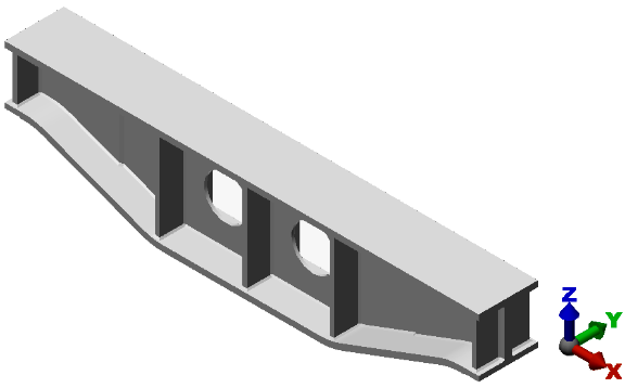

。模型将在“FEA 编辑器”环境中打开,如下图所示。
将分析类型设置为
“线性”
“线性材料模型静态应力”
单击
“确定”
按钮。模型将在“FEA 编辑器”环境中打开,如下图所示。
