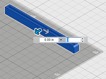

    1. 单击“矩形阵列”对话框中的“方向”按钮。
    2. 单击边连接件的其中一个短边以指示图案方向。边连接件角附近显示两个方向箭头,如下图所示:
    3. 单击并朝电路板的另一侧拖动 Y 方向箭头。请注意,图案默认为此方向有三个项目,在指定了图案距离后必须将其更改为四个。
    4. “距离”字段中键入 3.75
    5. Tab 以跳转到“对象数”字段,然后键入 4

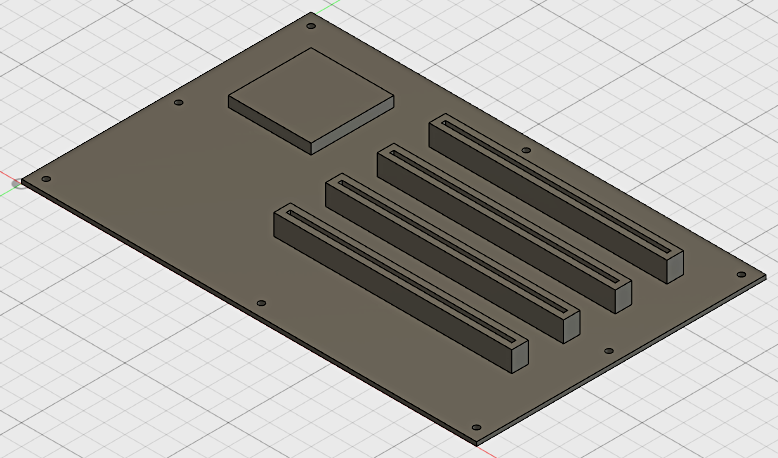

    这就完成了电路板模型的构造。模型如下图所示。
