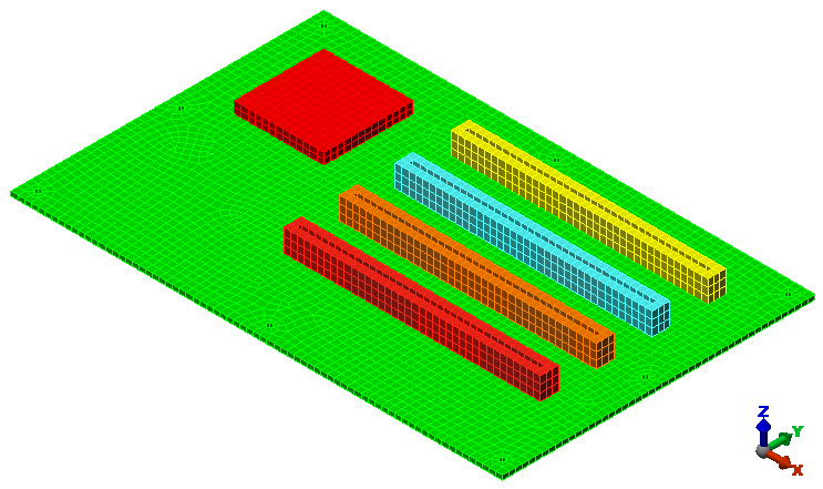

  4. 选择文件 Circuit Board.femMeshed Circuit Board.ach,具体取决于您在步骤 3b 中的选择。
    1. 单击“打开”
    2. 如果打开的是归档文件,则选择要将文件解压到其中的目录。
    3. 单击“确定”。模型将在“FEA 编辑器”环境中打开。如下所示。
