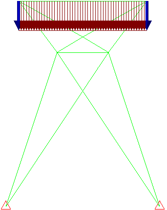

施加分布载荷
接下来,我们将向顶部水平梁施加分布载荷。
在
“选择”
“形状”
“点或矩形”
和
“选择”
“选择”
“直线”
命令处于活动状态时,单击并拖动以围绕模型的顶部线绘制一个框。请注意不要选择任何相邻的对角单元。
单击
“设置”
“梁载荷”
“梁分布载荷”
在
“数值”
字段中键入
-10
选择
“Z”
单选按钮。
单击
“确定”
。模型如下图所示。
