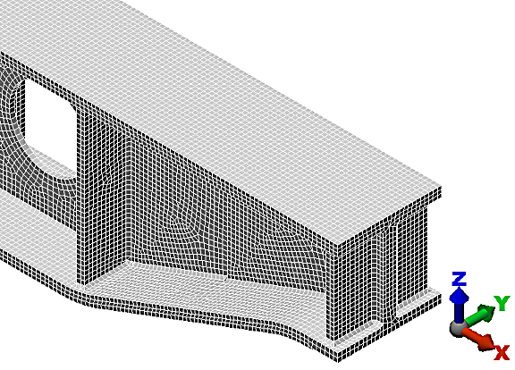

  4. 选择文件 Support Beam.femMeshed Support Beam.ach,具体取决于您在步骤 3b 中的操作。
    1. 单击“打开”
    2. 如果打开的是归档文件,则选择要将文件解压到其中的文件夹。
    3. 单击“确定”。模型在“FEA 编辑器”环境中打开,如下图(局部视图,放大后能够看到网格线)所示。
