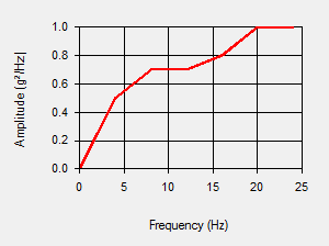

      4. 单击“导入”以加载数据。将填充“频率和振幅”表,且 PSD 曲线将如下图所示。
