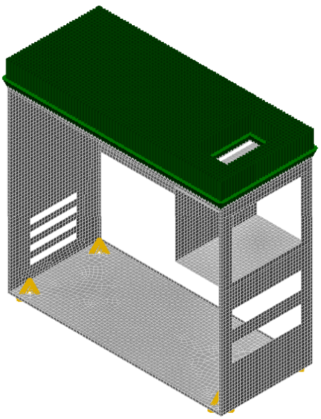

施加表面力
  1. “选择”“形状”“点或矩形” “选择”“选择”“表面”命令处于活动状态时,单击计算机机箱顶部的表面。
  2. 单击 “设置”“载荷”“力”
    1. “数值”字段中键入 50
    2. 选择“自定义”单选按钮。
    3. “Z”字段中键入 -1
    4. 单击“确定”
  3. Esc 键清除表面选择。模型如下图所示。
    提示: 在 Z 方向施加 -50 的力与在 Z 轴负方向施加 50 的力产生的结果相同。但是,载荷的渲染方式将不同。一种绘制方法是将载荷的箭头端连接到表面。另一种绘制方法是将载荷的尾端连接到表面。当捕获图像时,请选择生成最佳视觉效果的载荷应用方法。
