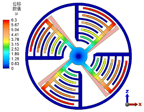

    分析将继续,且模型将显示在“结果”环境中。默认情况下,最初会显示位移大小。接下来,我们将显示实际的变形形状(绝对比例 = 1),并在位移结果上方将无位移形状覆盖为透明。
  3. 单击 “结果等值线”“位移”“显示位移”“位移选项”
    1. 选择“以绝对值”选项。然后...
      1. “缩放因子”字段中键入 1,然后按 Enter
      2. 激活对话框的“将位移前模型显示为”部分中的“透明”选项。模型如下图所示:
