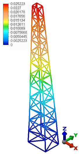

若要查看最后一个时间步的位移结果,单击
“结果等值线”
“载荷工况选项”
“最后的结果”
。最大位移大小约为 0.025 英寸,如下所示。
