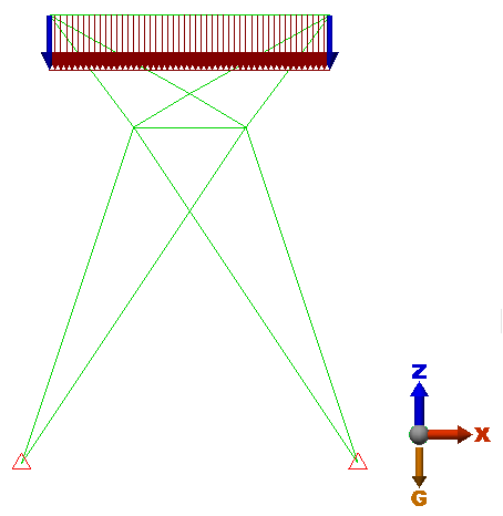

  1. 如果您以前完成了梁塔静态应力分析教程,您可以重新打开文件 Beam Tower.fem。或者,可以打开教程模型文件夹内可用的已分析模型的归档。
  2. 如果 Simulation Mechanical 尚未运行,请使用桌面快捷方式或 Windows® 的“开始”菜单启动。此时将显示“打开”对话框。
    • 跳过下一步,然后继续执行步骤 3。
  3. 如果 Simulation Mechanical 已经运行,请单击快速访问工具栏 (QAT) 中的 “打开”。此时将显示“打开”对话框。
    1. 导航至您的教程模型文件夹。
    2. 根据您是否已完成梁塔静态应力分析教程,请执行以下两个操作之一:
      • 已完成初步教程:“文件类型”下拉列表的“Autodesk Simulation 文件”部分中保持默认“Autodesk Simulation FEA 模型 (*.fem)”选项。
      • 未完成初步教程:“文件类型”下拉列表的“Autodesk Simulation 文件”部分中选中“Autodesk Simulation 归档 (*.ach)”选项。
  4. 选择文件 Beam Tower.femBeam Tower Stress Results.ach,具体取决于您在步骤 3b 中的操作。
    1. 单击“打开”
    2. 如果打开的是归档文件,则选择要将文件解压到其中的目录。
    3. 单击“确定”。模型在“FEA 编辑器”环境中打开,如下图所示。
