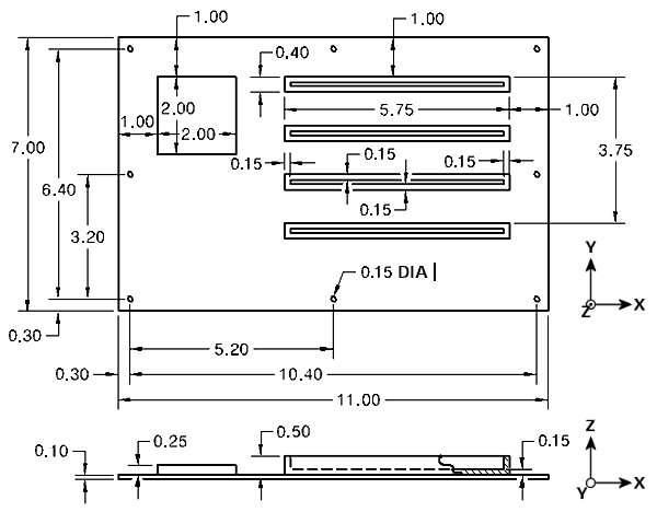

使用 Autodesk SimStudio 工具创建下面所示的电路板装配件的实体模型。所有尺寸均以英寸为单位:
- 装配件由六个部件(电路板、芯片和四个边连接件)组成。
- 在电路板的角处放置一个孔,其余孔通过指定 3x3 矩形阵列创建。电路板中心一个额外的孔将从 3x3 阵列中忽略,仅保留上图中所示的八个孔。
- 使用“壳”命令挖空边连接件,使四个侧面及底部的壁厚度为 0.15 英寸。产生的插槽为 5.45 长 x 0.1 宽 x 0.35 深。
- 针对所有三个部件使用 SimStudio 工具中的默认材料属性。我们将在后续的稳态和瞬态热传递分析教程中,在 Autodesk Simulation Mechanical 内定义材料的实际热属性。
