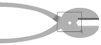

单击
“视图”
“导航”
“缩放”
“窗口”
在孔周围绘制一个矩形(如下图所示),以放大支点区域。您还可以通过
导航栏
上的缩放弹出菜单访问
“缩放窗口”
命令(如果首选)。

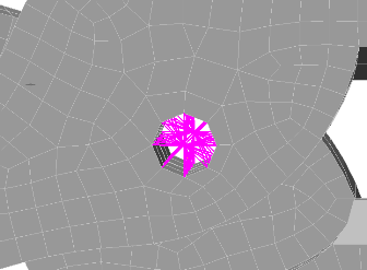

创建连接。默认类型是
“销 (轴线端点直线连接)”。
来自选定表面上的每个顶点的线将沿选定孔的中心线在两个端点处收敛。或者,可以在适当时(例如,对球头连接进行建模)创建
“万向节(轴线中点直线连接)”
。万向节不适合此模型。
单击浏览器中
“部件 3”
的标题以选择连接并使其显示更清楚。
单击鼠标中键并拖动以稍微旋转模型并检查连接。将如下所示:
