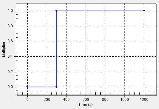

    1. 确保在“载荷曲线”字段中输入 1,然后单击“曲线”按钮。此时将显示“乘子表编辑器”
      1. 单击“添加行”按钮。
      2. “时间”列的第二行中键入 300。保留默认“乘子”值零 (0)。
      3. 单击“添加行”按钮。
      4. “时间”列的第三行中键入 301,在“乘子”列的第三行中键入1
      5. 单击“添加行”按钮。
      6. “时间”列的第四行中键入 1200,在“乘子”列的第四行中键入 1
      7. Enter 键。载荷曲线如下图所示。
      8. 单击“确定”接受载荷曲线数据。
