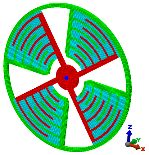

    3. 单击“确定”。模型在“FEA 编辑器”环境中打开,如下图所示。
    分析类型已经作为归档类型设置为“静电场强度和电压”
