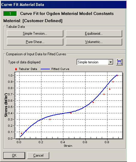

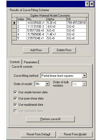

每个材料模型均有一些与自身需求特定相关的选项。根据具体的材料模型,以下描述的某些项可能无关。“曲线拟合”对话框的常规布局如图 1 中所示。下面我们将逐一描述。
 图 1(左):Ogden 的“曲线拟合”对话框(对话框的左半部分)
 图 1(右):Ogden 的“曲线拟合”对话框(对话框的右半部分)

“控制”选项卡
 “曲线拟合控制”部分:
曲线拟合控制用于指示如何将测试数据用于曲线拟合例程(例如,曲线拟合计算中使用哪些测试数据)、模型阶次和数据拟合方法。
“曲线拟合方案的结果”部分
此部分显示曲线拟合计算的材料模型常数。若要查看这些常数对数据拟合的影响,请更改一个值,并选择“显示的数据类型”以更新图形。
单击“确定”按钮关闭“曲线拟合材料数据”窗口时,这些值将从“曲线拟合材料数据”窗口复制到“单元材料定义”窗口。

“拟合曲线的输入数据比较”部分
此部分显示表格测试数据和拟合曲线。使用“显示的数据类型”下拉菜单选择图形中要显示的数据类型。输入的所有类型的数据均可显示,无论曲线拟合中是否使用该数据均是如此。当然,曲线拟合例程中未使用的数据不太可能具有非常拟合数据的常数。拟合曲线也可能不会很好地与表格数据吻合。
如果手动更改材料模型常数,则图形不会自动更新。若要更新图形,请重新选择“显示的数据类型”。

- 您可使用不同的初始值执行其他试验,以找出备用最小值,但尝试阶次更高的模型似乎更高效。在“控制”选项卡中,将“模型阶次”设置为“5 阶”,并将曲线拟合方法设置为“部分线性最小二乘法”。然后,按如下所示在“参数”选项卡中输入猜测值。两点说明:首先,由于模型阶次已更改,因此在更有效的求解算法(如 Levenberg-Marquardt)中,使用先前的解找到的常数通常是无关的猜测值。在这种情况下,最好使用“部分线性最小二乘法”重新开始。其次,请注意,增量值相比之前有所降低。由于计算将涵盖一阶 Alpha 的每个组合、二阶 Alpha 的每个组合,以此类推,因此五阶求解将急剧生成大量计算结果!使用较小的增量值可以最大程度地减少曲线拟合例程所需的时间。
| 阶次 | 猜测的 Alpha | 范围值 | 增量 |
 | 1 | 1.2 | 10 | 10 |  | 2 | -2 | 10 | 10 |  | 3 | 6 | 10 | 10 |  | 4 | 19 | 10 | 10 |  | 5 | 1 | 10 | 10 |
- 在“控制”选项卡中,单击“执行曲线拟合”按钮,再单击“拟合”按钮。均方根误差为 0.142。正如我们所预期的那样,“显示的数据类型”下的每条曲线均可更好地拟合测试数据。结果如图 1 中所示。您还可以执行其他试验,但考虑到测试数据的精度,此曲线拟合可以接受。
