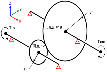

分析图 2 中的齿轮系。请使用“多点约束”,而不是尝试使用梁单元对齿轮进行建模以模拟转动连接。对于齿轮,半径 1 * 转动 1 = - 半径 2 * 转动 2。因此 MPC 方程为“半径 1 * 转动 1 + 半径 2 * 转动 2 = 0”。对于给定的尺寸和顶点编号,MPC 的输入如下所示:
方程 1
常数 = 0
乘子 | 顶点 ID | 自由度 |
3 | 12 | X 转动 |
9 | 18 | X 转动 |
图 2:使用梁单元分析齿轮系
