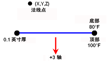

图 1:板单元的厚度
上图显示了板图元的边视图。

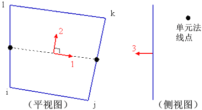

图 3:板单元的局部轴 1 和轴 2
沿单元边的点将位于边的中点处。
图 4:板单元的温度梯度
Δ沿厚度的温度梯度:
=(顶部温度 - 底部温度)/厚度
= (100 - 80 °F)/(0.1 英寸)
= 200 °F/英寸
