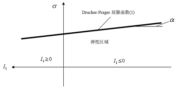

三维 Drucker-Prager 材料模型用于建模地质材料,如土壤、粘土和岩石。此材料模型使用通过以下方程定义的屈服函数:
  (1)
     (1)
其中:
  (2)
     (2)
  (3)
     (3)
  (4)
     (4)
图 1:Drucker-Prager 屈服函数图
如果满足以下条件,则 Drucker-Prager 屈服标准将与 von Mises 完全塑性屈服标准相同:
  (5)
     (5)

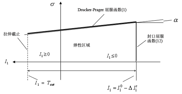

修改 Drucker-Prager 屈服标准/屈服函数
Drucker-Prager 屈服标准未考虑两个地质材料属性。首先,大多数地质材料具有很少或没有任何抵抗拉伸载荷的能力。其次,地质材料的屈服表面和强度通常取决于压力载荷。修改 Drucker-Prager 材料模型将考虑这些属性。此模型包括三个部分,如图 2 所示。I1 大于张力截止 Tcut 的区域定义为张力截止区域。I1 小于封口屈服函数的区域定义为封口硬化区域。
图 2:修改 Drucker-Prager 屈服函数图
张力截止区域
如果张力截止大于值 Tcut,则有三个选项可用于处理应力,同时又可保持迭代求解过程的稳定性。
1. 使用残差刚度 kres。该值的计算公式如下:
  (8)
     (8)
其中 rres 是残差刚度系数,Ke 是原始弹性刚度。系数 rres 必须介于 0.0 和 1.0 之间。
2. 将三个法向应力设置为 Tcut 的三分之一,三个剪切应力设置为 0。
3. 将所有法向应力和剪切应力均设置为 0。

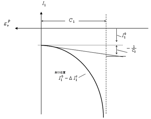

封口硬化区域
封口屈服函数定义为:
  (9)
     (9)
其中  是初始封口位置,
 是初始封口位置, 是压力硬化引起的封口位置的增量,
 是压力硬化引起的封口位置的增量,
  (10)
     (10)
C1 和 C2 是两个封口硬化参数。这两个参数必须小于 0。 是用于定义初始封口位置的用户输入系数。此系数必须小于或等于 0。
 是用于定义初始封口位置的用户输入系数。此系数必须小于或等于 0。 是塑性体积应变。
 是塑性体积应变。
图 3 显示了不同封口函数系数的物理意义。在此图中,可以看出系数 C1 代表材料可能达到的最大塑性体积应变,C2 给出了对封口位置增加速率的测量。
图 3:封口硬化曲线图
