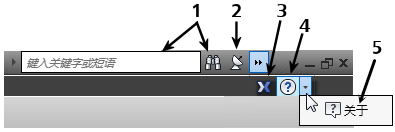

可以使用 Autodesk Simulation 标题栏中的“信息中心”执行以下操作:
- 使用关键字或短语搜索产品帮助。
- 访问通讯中心以查看与产品相关的更新和通告。
- 启动 Autodesk Exchange Apps 网站。
- 访问产品帮助主页
- 访问“关于”对话框,其中提供了软件版本和许可信息,以及商标和版权声明。
注: 上述列表项目的数量与以下信息中心图像中的项目数量相对应。
信息中心的外观取决于搜索关键字或短语字段是可见(默认状态)还是隐藏。
图 1:搜索关键字字段可见的信息中心外观
单击信息中心左端的箭头可隐藏或显示搜索关键字字段。
图 2:信息中心 – 隐藏命令
图 3:隐藏了搜索关键字字段的信息中心外观
注: 如果搜索关键字字段中未输入任何内容,双目镜图标(项目 1)将打开产品帮助主页。
