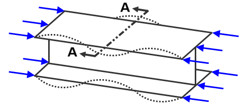

适用于临界屈曲的单元类型包括梁、板和块体(及其变型)。所选的单元会影响计算得出的屈曲乘子类型。例如,从数学角度来说,梁单元仅表示为具有横截面的直线,梁仅可计算全局屈曲。板和块体单元可以计算局部屈曲,因其横截面通过单元建模。请参见图 1。
(a) 梁单元将提供全局屈曲形状和载荷乘子。
(b) 板和块体单元可提供全局和局部效果。在此示例中,梁的法兰局部屈曲,可能处于小于导致全局屈曲的载荷的临界载荷作用下。

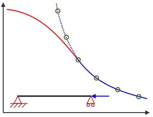

由于临界屈曲通过求解特征值问题(如模态分析)进行计算,因此其结果适用于薄型和细长结构(如 Euler 柱)。不包含针对短柱、厚板(相对于板的长度和宽度而言)或材料的屈服强度的修正。请参见图 2。此外,其为线性分析。不存在变形引起的刚度变化,因而不存在大变形效果,例如 P-delta(载荷-变形)效果。因此,可以确定临界载荷和屈曲振型,但无法提供屈曲后发生的情况。(如果需要屈曲后的结果,请执行非线性分析。)
临界载荷
长细比
图 2:柱或杆上的偏心载荷
( Euler 方程,
Johnson 修正,
计算得出的结果)

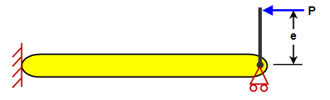

不导致压缩的载荷不会影响屈曲计算。请务必注意,计算梁单元的临界屈曲载荷时,将仅考虑载荷的轴向分量。例如,假设在杆端部施加一个偏移载荷(请参见图 3(a))。该载荷可以表示为梁模型端部上的轴向载荷和力矩(图 3(b))。由于力矩不会在梁单元上创建轴向应力,因此此分析中的偏移载荷产生的结果与纯轴向载荷相同。(力矩会创建弯曲应力;梁单元一侧上的理论压缩不会影响屈曲计算。)
(a) 杆的物理模型,载荷 P 偏离中心线的距离为 e。
(b) 在 FEA 中创建的梁模型。载荷偏心距会产生施加到该节点的力矩。由于梁单元和临界屈曲的性质,该力矩不会影响结果。此示例中使用了错误的单元类型。
图 3:柱或杆上的偏心载荷
