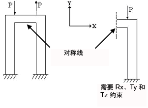

当几何体、载荷和结果相对于平面对称时,模型中存在对称。如果模型中存在对称,则仅需要对模型的一半进行建模(或一些其他部分)。处理对称模型时,请沿对称的平面应用正确的边界条件。约束平面外平动和两个平面内转动,如下图所示。当应用边界条件时,有三个按钮可沿全局平面自动应用对称边界条件。这些按钮参考垂直于对称平面的矢量。例如,“X 对称”按钮将沿 YZ 平面应用对称边界条件。
如果几何体相对于某平面对称,而载荷与结果相对于同一平面反对称,则模型中存在反对称。如果模型中存在反对称,则仅需要对模型的一半进行建模。处理反对称模型时,请沿反对称的平面应用正确的边界条件。约束平面外转动和两个平面内平动。下图显示了反对称。当应用边界条件时,有三个按钮可沿全局平面自动应用反对称边界条件。这些按钮参考垂直于反对称平面的矢量。例如,“X 反对称”按钮将沿 YZ 平面应用反对称边界条件。
