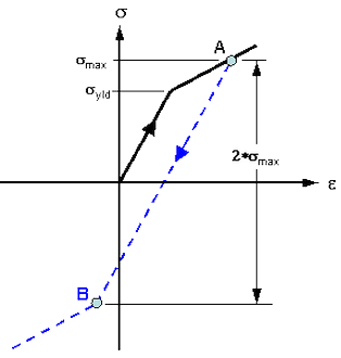

 单轴应力-应变曲线。如果部件变力超出屈服应力,它将开始塑性变形。如果转到最大应力(点 A)并释放载荷,它将沿虚线卸载。如果重新加载该部件,则在应力到达点 A 前不会发生其他塑性变形。 如果将部件置于压缩,它将沿虚线进行弹性压缩,直至到达点 B,然后将在压缩中屈服。 对于各向同性强化,从点 A 到点 B 的应力变化为获取的最大应力的两倍。 |

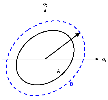

 双轴应力-应变曲线。在双轴情况下,初始屈服面(表面 A)内的任意应力组合都是在弹性区域。一旦部件超出初始屈服面,该部件将出现塑性变形。 对于各向同性强化,屈服面的中心保持固定,但表面的大小将增加。新屈服面(表面 B)内的任何应力状态将出现弹性变形,当应力状态到达表面 B 时将发生新塑性变形。 |
| 图 1:各向同性强化 |

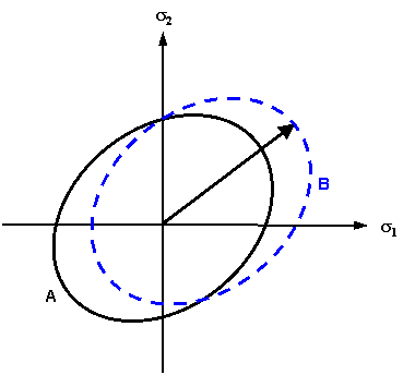

 双轴应力-应变曲线。在双轴情况下,初始屈服面(表面 A)内的任意应力组合都是在弹性区域。一旦部件超出初始屈服面,该部件将出现塑性变形。 对于随动强化,屈服面的中心会移动,但表面的大小将保持不变。新屈服面(表面 B)内的任何应力状态将出现弹性变形,当应力状态到达表面 B 时将发生新塑性变形。 |
| 图 2:随动强化 |

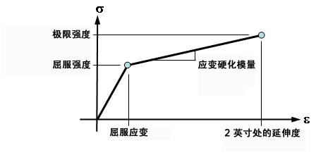

应变硬化模量
应变硬化模量是指材料屈服点之后的应力与应变曲线坡度。
从材料库加载部件的材料属性时,应变硬化模量主要取决于定义双线性应力-应变曲线的三个点,即 (0,0)、屈服点以及库管理器中采用极限强度与 2 英寸处的延伸度进行标识的点。然后,按如下所示计算应变硬化模量:
应变硬化模量 = [极限强度 - 屈服强度]/[(2 英寸处的延伸度)/100 - 屈服应变]
其中屈服应变为与屈服强度对应的应变,或屈服应变 = (屈服强度)/(弹性模量)。极限强度、屈服强度、2 英寸处的延伸度和弹性模量存储在材料库中。
