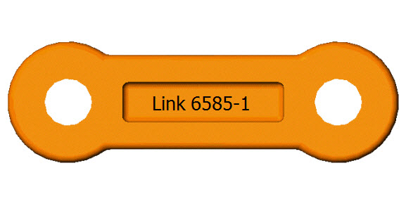

                                            显示部件上标记的文本

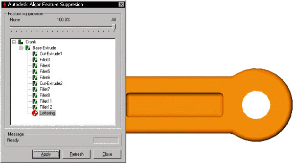

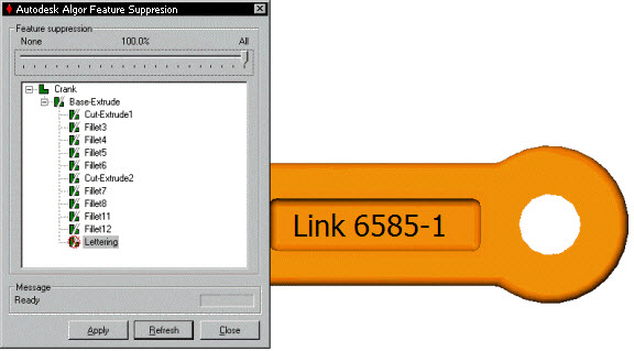

随同部件显示“Autodesk Simulation 特征抑制”窗口
                                           刻字对象被抑制。
