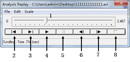

该软件附带提供一个动画播放器,可用于查看在“结果”环境中创建的动画。
图 1:动画播放器
按钮如下所示:
- 滑块:使用鼠标拖动滑块可快速设置要显示的帧。
- 回放:显示第一帧。
- 快进:显示最后一帧。
- 播放:播放动画。
- 暂停:将动画暂停在当前步骤。播放动画时,此按钮将变为活动状态。
- 后退:显示当前帧的上一帧。
- 前进:显示当前帧的下一帧。
- 停止:停止播放动画。
“编辑”菜单
- 自动回放:回放到运行动画之后的第一帧。
- 播放计数:指定循环播放动画的次数。
- 自动重复:连续循环播放动画,直到按“停止”或“暂停”按钮为止。
“刻度”菜单
- 时间:当处于活动状态时,滑块上显示的刻度与动画时间(以秒为单位)相对应。此时间与播放速度相关;并不一定与瞬态分析中的实际时间对应。
- 帧数:当处于活动状态时,滑块上显示的刻度与帧数对应。
