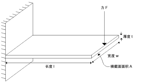

我们将以简单的悬臂梁为例,对比传统应力分析与运动仿真之间的差异。
工程设计手册指出,若悬臂梁受力于固定端 (A) 相对端的力,则最大应力(A 端)的计算公式为:
[1] |
其中,M 为力 F 产生的力矩 (M = Fl),c 是中性轴到梁边的距离 (c = t/2),而 I 是面积惯性矩 (I = wt 3 /12)。此结果是结合胡克定律 (|F| = k|d|) 并在考虑悬臂梁弯曲度的基础上计算得出的。胡克定律认为,力是位移的线性函数。该观点奠定了传统应力分析的基础,同时也是现代有限元应力分析的基础。
在有限元分析中,矩阵方程 {F} = [K]{d} 利用力矢量 {F} 和刚度矩阵 [K] 求解位移矢量 {d}。随后,根据方程 {σ} = E{ε} 计算得出应力,其中 {ε} 是应变矢量,即标准化位移矢量。E 是弹性模量,对应于胡克定律常数 k。
仅当悬臂梁处于静止状态时方程 [1] 才成立,进而才能顺利求解。而在实际机械工程设计中,绝不会考虑静止状态。设计必须考虑最糟糕的情况,即悬臂梁发生移动或受力时,而这时的应力要大于静止条件下的应力。
