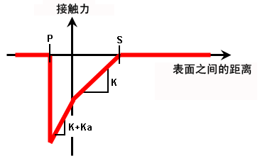

若要针对接触刚度使用某一特定值,请从“接触刚度”下拉框中选择“用户指定”选项,然后在“接触刚度”字段中输入适当的值。如果一个表面穿透另一个表面,则在“附加接触刚度”字段中输入值后,此刚度将添加到“接触刚度”值中。请参见图 1。
图 1:接触刚度和接触距离
当两个表面之间的距离小于“接触距离”(S) 时,表示它们互相接触。如果小于此距离,则每个单元的接触力与压缩量(S – 距离)和“接触刚度”(K) 成正比。当距离减小到 0 时,部件开始相互穿过(穿透)。随后,接触力与接触刚度加“附加接触刚度”(Ka) 和穿透量成正比。如果表面之间的距离达到“最大渗透距离”(P),则接触力为零。

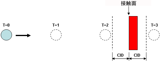

“接触作用距离”可用于加快计算速度。仅当两个表面的距离小于此值时,才会考虑进行接触。因此,如果处理器确认两个部件距离很远,则不必通过浏览时间步来查看两者是否处于接触状态。需要注意的是,部件不会在不同的时间步之间以过远的距离移动,因为这样会导致部件在计算步骤中处于非接触状态,即便部件实际彼此穿过也是如此。在这种情况下,不会检测到接触。请参见图 4。值 0(在某些情况下有效,但可能无法快速应用)表示接触距离等于部件上的表面单元的最大尺寸。
图 4:接触作用距离
四个时间步(T=0、1、2、3)中将显示一个快速移动的球体。仅当体在彼此的接触作用距离(尺寸 CID)之内时,才会检查到接触。在此示例中,球体在所有时间步均已超出接触作用距离,因此未检测到它穿过块这一实际情况。
