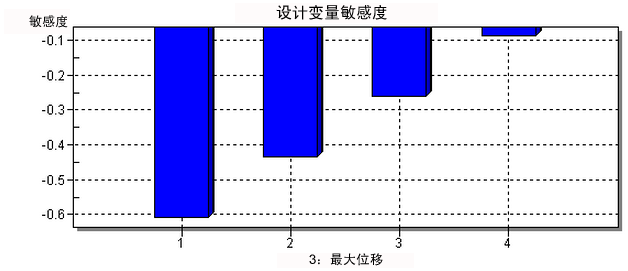

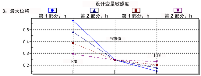

使用“结果: 设计变量敏感度”菜单,可以查看设计分析的结果。有三种图形可用:
例如,如果目标是最大位移,则该图形将显示更改每个设计变量将如何影响位移。如果敏感度为负,则会通过增加设计变量按显示的数量减小目标。图 1 显示了将所有这四个设计变量增加一个单位时对最大位移产生的影响。更改设计变量 1 时,对减少位移产生的影响最大。
图 1:设计敏感度图形
图 2:实验图形设计

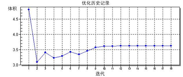

使用“结果: 设计优化历史记录”菜单,可以查看“设计优化”的结果。对于每次迭代时为设计变量的选定目标,系统均会显示一个折线图。确保选中要最小化(或最大化)的目标。如果已指定足够的迭代次数,则该目标应当会收敛。
图 3:体积优化历史记录
