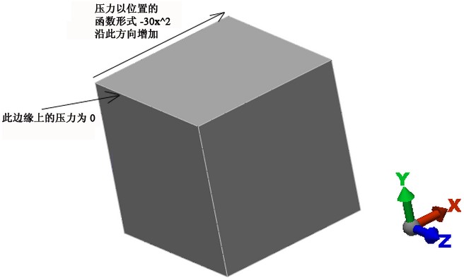

我们将使用以下变载荷设置并查看一个 5 英寸立方体模型。

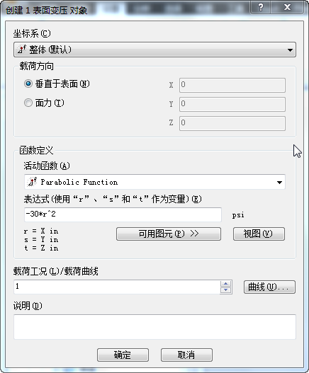

首先,我们应设置一个矩形局部坐标系,其原点在 0 压力边上,局部 X 轴平行于载荷增加方向。接下来,选择该表面并在显示区域中单击鼠标右键,然后选择“添加”“表面变压”命令。可变压力参数的设置应如下所示。

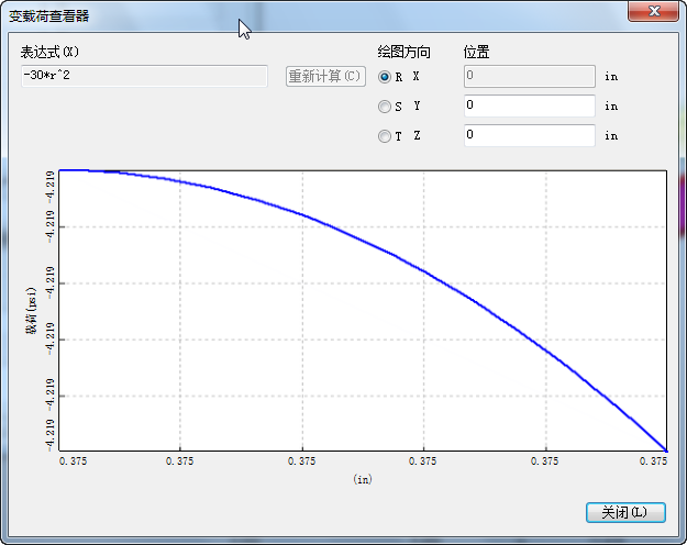

单击“查看”按钮,显示沿 X 方向的以下图形。

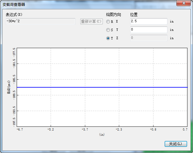

由于模型在 Y 或 Z 方向上不会发生变化,因此 yz 坐标字段中的值不相关。出于验证目的,沿表面中线的值应始终为常数:-30*(2.5)^2 = -187.5。选择 T 单选按钮,并在 R 字段中键入 2.5。按“重新计算”按钮。应显示以下图形。
