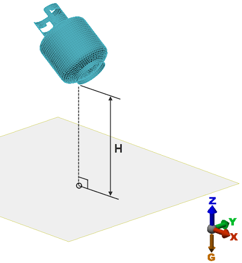

步骤 2:坠落高度、重力和碰撞面选项
在向导的第二个对话框中,指定以下项:
- 模型的坠落高度。有两个选项... - “从最低点测量得到的跌落高度 H”。对于此选项,将在模型最低点下的指定距离创建碰撞面(方向与重力方向一致)。
- “从选定点测量得到的跌落高度 H”。对于此选项,您可以在提供的输入字段中输入 X、Y 和 Z 坐标,或在模型上选择顶点并单击“选择”按钮。
- “重力(g)”。标准重力加速度常数将以当前的显示单位进行预定义。此外,您也可更改此值,模拟较高或较低的加速度速率。
- “设置重力方向”。使用此下拉列表可从六个全局方向中任选其一:+/-X、+/-Y 或 +/-Z。
- “创建碰撞面”。如果“坠落测试向导”以前创建了碰撞面,则此按钮将标记为“修改碰撞面”。单击此按钮,可创建碰撞面或更新以前创建的碰撞面的定义。
- “完全常规”。这是坠落测试的默认碰撞面类型。沿该面碰撞或滑动之后,模型可以回弹碰撞面。如果要防止回弹且仅允许滑动接触,请单击此按钮并从下拉列表中选择替代的“滑动/无回弹”选项。如果已指定“滑动/无回弹”选项,则一旦模型的点或表面与碰撞面接触,便不会与之分离。
- “单击‘下一步’按钮时创建/修改碰撞面”。激活此复选框后,您不必分别单击“创建碰撞面”或“修改碰撞面”按钮。当您单击“下一步”按钮前进到步骤 3 时,该操作将自动运行。默认情况下,此选项已激活。
图 1:坠落测试示例(重力在 Z 方向上,H 基于模型最低点)
