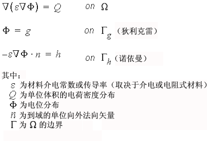

静电分析的控制方程
控制偏微分方程 (PDE) 就是泊松方程。此 PDE 对介电材料分析(静电场强度和电压)和电阻材料分析(静电流和电压)均有效。您可在以下部分中定义问题的强形式:
执行“静电电流和电压”分析时,h 表示垂直于表面的电流通量。某一点上的电流定义为:
执行“静电场强度和电压”分析时,h 表示垂直于表面的位移通量。某一点上的位移场定义为:
某一点上的电场定义为:

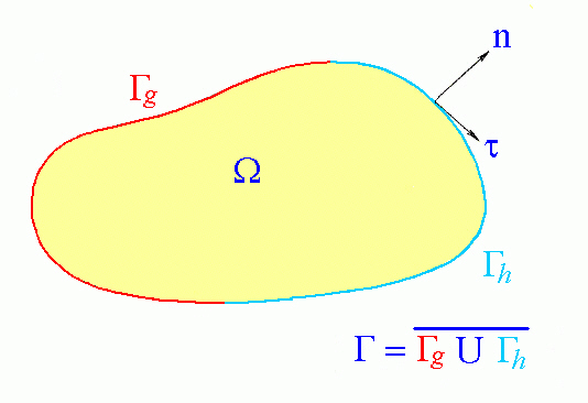

图 1:计算域
