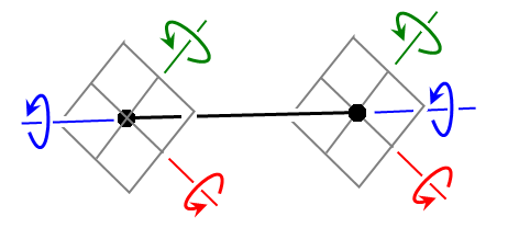

有三个参数可用于控制激励器单元的转动行为。要使从节点的轴向转动与主节点的轴向转动重合,请在“单元定义”对话框的“约束”选项卡中,激活“单元两端的耦合轴向转动”复选框。仅当激励器的距离(位移)受到控制时,此复选框才可用。如果激励器的转动角度受到控制,则此复选框将不可用。通过激活“单元定义”对话框“约束”选项卡中的“耦合单元两端的平面转动”复选框,可以强制垂直于激励器单元的两个转动,或者强制从节点相对于主节点进行的平面转动。请参见图 1。
图 1:激励器末端的耦合转动
默认情况下,激励器单元(黑色)与结构(灰色)之间的连接行为类似于球形接头;两端的结构均可相互独立地在所有三个方向上转动。如果激活“单元两端的耦合轴向转动”选项,则扭矩将通过激励器传递,使附着到两端的结构的轴向转动角度(蓝色箭头)相同。如果激活“耦合单元两端的平面转动”选项,则激励器两端将施加力矩,使附着到激励器的结构的垂直转动角度(绿色箭头)相同。
