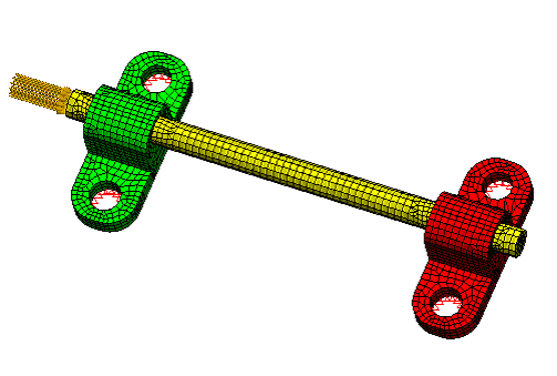

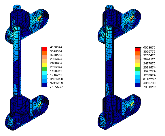

图 1 描述了三部件 CAD 装配件的表面几何。此表面网格生成了相对较大的微孔体积分数 0.00207。针对此模型及其全填充式部件执行了“线性材料模型静态应力”和“固有频率(模态)”分析。图 2 显示了如何针对这两个模型版本获取类似的应力结果。利用模态分析获取前五个固有频率,而正如表 1 所示,这两个模型版本再次得出并无明显工程差异的解。
图 1:粘合到两个支架的圆形杆的三部件装配件 FEA 模型(包括网格),这些支架通过对位于平端(底面上的红色三角形)的孔边使用边界条件予以修复。在“线性材料模型静态应力”分析中,对圆形杆的一端(黄色箭头)施加 5.0 x 108 达因的表面力。
图 2:从粘合到两个支架的圆形杆的三部件装配件的“线性材料模型静态应力”分析获取的 von mises 应力分布。左侧图是没有微孔的模型,而右侧图则是具有微孔的模型。后者预测的最大应力比前者大 0.31%。

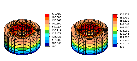

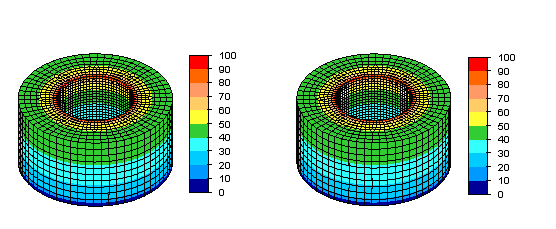

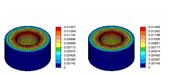

图 3 描述了具有和没有微孔的单部件圆环模型的“稳态热传递”结果。微孔导致更典型的体积分数 0.00046。正如在“线性材料模型静态应力”分析中一样,两个模型版本生成的结果也非常类似。图 4 显示了使用 Autodesk Simulation 的机械运动仿真 (MES) 软件为两个圆环模型版本获取的位移结果。即使对于非线性 FEA,微孔的存在也未明显影响结果。最后,图 5 显示了使用 Autodesk Simulation 的“静电流和电压”分析为两个模型版本获取的电压结果。正如预期的那样,由于静电分析与热分析之间有着潜在的相似之处,因此微孔的存在对结果影响不大。
图 3:从圆环模型的“稳态热传递”分析获取的温度分布,其中,底座温度保持在 100°F,施加给内表面的热通量为 0.642 BTU/(sec . in2)。左侧图是没有微孔的模型,而右侧图则是具有微孔的模型。后者预测的最高温度比前者高 0.349°F。
图 4:从环状模型的“机械运动仿真 (MES)”分析获取的位移大小分布,其中,外表面固定,施加给内表面的时间比例式压力达到最大值 100 lb/in2 秒。0.1 秒事件结束时将显示结果。左侧图是没有微孔的模型,而右侧图则是具有微孔的模型。后者预测的最大节点位移比前者大 0.56%。
图 5:从环状模型的“静电流和电压”分析获取的电压分布,其中,对顶面的内边施加 100 V 电压,对外表面的外边施加 0 V 电压。左侧图是没有微孔的模型,而右侧图则是具有微孔的模型。通过比较外部顶边上的最大点电,结果表明两个模型之间的差异为 0.02%。
